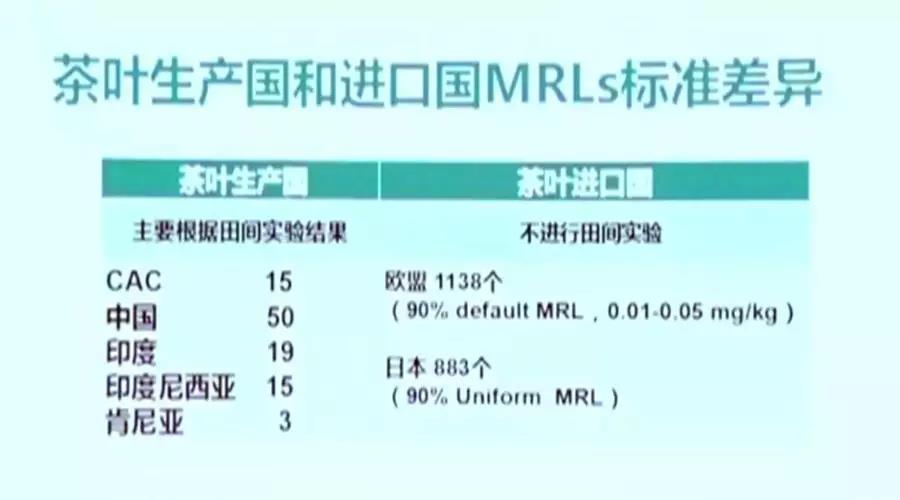

為了保障食品安全,MRLS(農藥最大殘留限量)標準逐年嚴格,每20年農產品中的MRL標準下降一個數(shù)量級。
4.質量安全的關鍵是人體的攝入量
基于農藥的不同溶解度和食品安全的攝入量原則,陳宗懋院士提出水溶性農藥在茶產業(yè)中的安全預警。
研究表明,茶葉中農藥殘留的浸出率與農藥水溶解度密切相關。農藥在水中的溶解度愈高,在泡茶時進入茶湯中的浸出率愈高。
殘留標準的制定應該是根據真正攝入人體的農藥數(shù)量,而不是茶葉中的農藥數(shù)量。因此在國際上提出根據茶湯中農藥數(shù)量來制定農藥殘留標準,使得茶葉中許多農藥的標準放寬了100—1500倍。
同時,也對在茶葉生產中使用水溶性高的農藥提出安全預警,如樂果、吡蟲啉、啶蟲脒提出安全預警,保障飲茶者的安全。
5.國際食品中污染物MRLs數(shù)量日益增多
MRLS(農藥最大殘留限量)
蒽醌(0.02mg/kg),八氯二丙醚(0.01mg/kg),鄰苯二甲酰亞胺(0.1mg/kg),Gluten(20mg/kg),高氯酸鹽(0.75mg/kg)。

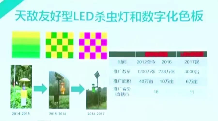

1)物理防治技術的應用
利用色、光、水汽的物理防治技術,我國已大面積使用色板、燈等用于茶樹害蟲的防治。

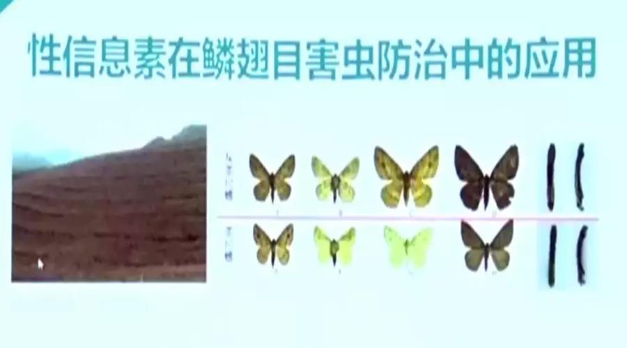

性信息素在鱗翅目害蟲防治中的應用原理如下:
a昆蟲性信息素在昆蟲求偶、交配等過程中發(fā)揮著重要作用。
b模擬雌性昆蟲釋放的性信息素,降低交配率和下一代害蟲發(fā)生數(shù)量。
c安全無毒,用量低,不接觸茶樹,持續(xù)有效期長,對天敵安全、環(huán)境友好。
比如灰茶尺蠖性信息素的示范應用。
